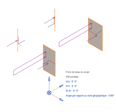

Charger l’hôte
Orientation de la charge
L’orientation des charges est alignée sur le point de base du projet et sur ses paramètres d’orientation.
L’orientation de l’axe Y pour les forces est alignée avec l’orientation N/S, l’axe X est aligné avec E/O et l’axe Z est aligné avec l’élévation.
La rotation vers le nord du projet modifie l’orientation des éléments analytiques et l’orientation des charges. Si vous modifiez l’orientation des éléments analytiques, la position des charges n’est pas mise à jour.
