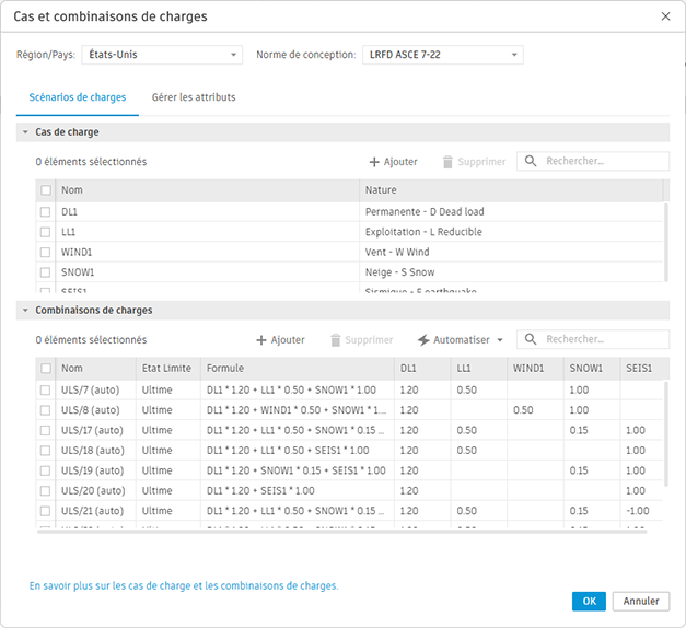

Cas et combinaisons de charges
Utilisez la boîte de dialogue Cas et combinaisons de charges pour ajouter des cas de charges, les aligner sur la nature des charges spécifiée par le code de conception et les utiliser dans les combinaisons de charges.
Vous pouvez également automatiser la création de combinaisons de charges à l’aide de la norme de conception spécifique.
Vous pouvez enregistrer les données relatives aux cas de charge et aux combinaisons de charges dans des fichiers de modèles Revit afin de les réutiliser dans d’autres projets. Reportez-vous à Modèles de projets. En outre, vous pouvez importer ces informations à partir d’autres projets à l’aide de l’option Transfert des normes du projet. Voir Transfert des normes du projet.
