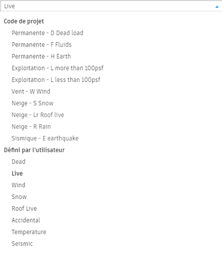

  2. Développez l’onglet Cas de charges.
  3. Cliquez sur Ajouter.
  4. Cliquez dans le champ Nom et modifiez le nom du cas de charges.
  5. Dans la colonne Nature, sélectionnez la nature de charge appropriée pour votre cas de charges. Vous pouvez choisir entre les natures de charge fournies par le code de conception sélectionné ou les natures de charge ajoutées manuellement.

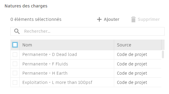

Natures des charges
Vous pouvez ajouter, modifier ou supprimer des natures de charge à partir du tableau Natures des charges dans l’onglet Configuration avancée. Vous pouvez également inspecter les natures des charges fournies par le code de conception sélectionné.
  1. Cliquez sur Analyser Modèle analytique (Cas et combinaisons de charges).
  2. Cliquez sur l’onglet Gérer les attributs.
  3. Dans le tableau Natures des charges, cliquez sur Ajouter.
  4. Cliquez dans le champ Nom et modifiez le nom de la nature des charges.
Remarque : Vous pouvez modifier ou supprimer des natures des charges ajoutées manuellement. Les natures des charges fournies par le code de conception sélectionné ne peuvent pas être modifiées ou supprimées. Ces dernières sont uniquement mises à jour par une autre sélection de code de conception.
Remarque : Pour les utilisateurs américains, il y a une redondance perçue dans les paramètres Nom et Nature. Toutefois, ils sont souvent utiles dans d’autres zones géographiques pour obtenir des divisions de charge (catégorie) et de sous-types (nature) plus précises. Chaque sous-type permet l’application de plusieurs facteurs de combinaison.

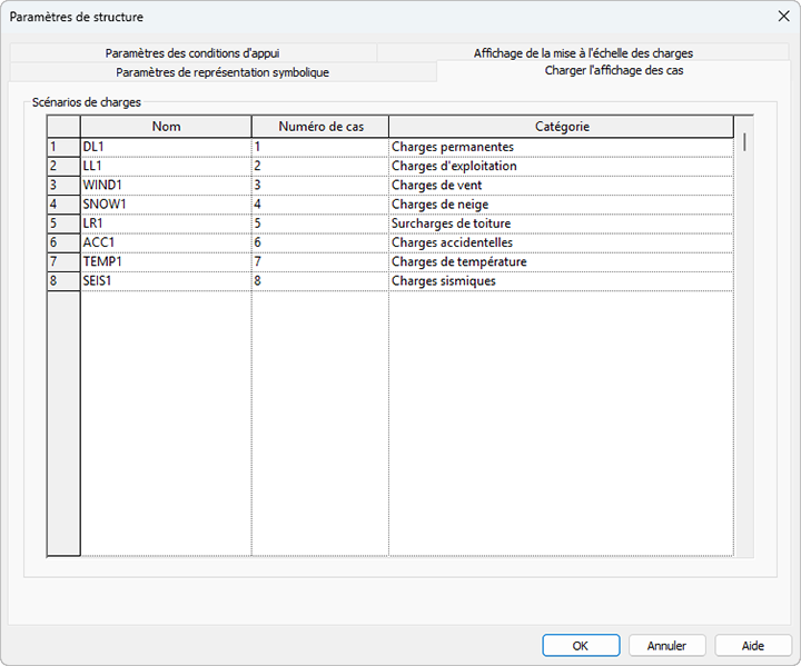

Affichage des cas de charges
Vous pouvez associer des cas de charges à une catégorie prédéfinie.
  1. Cliquez sur Analyser Modèle analytique (Affichage des cas de charges).
  2. Dans le tableau Cas de charge, colonne Catégorie, sélectionnez la catégorie prédéfinie Cas de charges souhaitée pour le cas de charge sélectionné.
Remarque :
  1. Vous pouvez ajuster chaque représentation de catégorie de cas de charges à partir de la boîte de dialogue Styles d’objets. Vous pouvez également ajouter de nouvelles sous-catégories pour les cas de charges à partir d’ici.
  2. Vous pouvez remplacer ces paramètres dans Remplacements visibilité/graphisme pour chaque vue.
  3. Si vous souhaitez ajuster la liste Cas de charge, utilisez la boîte de dialogue Cas et combinaisons de charges. Dans cette boîte de dialogue, vous pouvez uniquement renommer les cas de charges et attribuer une catégorie à chacun d’eux.
