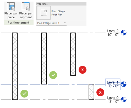

Remarque :
  1. Vous ne pouvez choisir que les murs qui sont coupés par le niveau associé de la vue en plan active.
  2. Vous ne pouvez pas choisir de murs-rideaux, de murs d’ellipse, de murs de face, de murs in situ ni de lignes de délimitation de pièce comme cible pour créer des murs.
  3. Vous pouvez utiliser ces outils sur des modèles liés.
