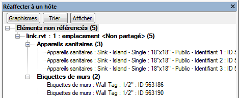

Pour consulter des éléments non référencés
- Cliquez sur l'onglet Gérer
le groupe de fonctions Gérer le projet
(Réaffecter à un hôte).
Le navigateur correspondant s'affiche. Par défaut, il est ancré à droite de la fenêtre. Vous pouvez le déplacer en faisant glisser sa barre de titre à l'emplacement de votre choix. Pour plus d'informations sur la modification de la taille et de la position du navigateur Réaffecter à un hôte, voir
Fenêtres ancrables.

Affichage d'un élément non référencé
- Dans le navigateur Réaffecter à un hôte, sélectionnez l'élément non référencé à rechercher.
- Cliquez sur Afficher.
Revit affiche l'élément non référencé, dans une autre vue et avec un zoom avant, si nécessaire.
- Pour supprimer un élément non référencé qui n'est plus nécessaire, sélectionnez l'élément dans le navigateur Réaffecter à un hôte, cliquez dessus avec le bouton droit de la souris, puis choisissez Supprimer.
- Pour changer l'hôte d'un élément non référencé, sélectionnez l'élément dans le navigateur Réaffecter à un hôte, cliquez dessus avec le bouton droit de la souris et cliquez sur Choisir l'hôte. Dans la zone de dessin, sélectionnez le nouvel hôte.
