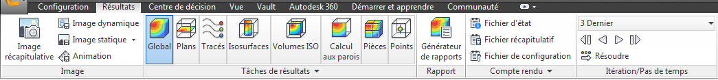

L’onglet Résultats est divisé en plusieurs fonctions principales :
Pour accéder aux tâches de résultats à partir des tâches Configuration, cliquez sur l’icône Résultats :
Contrôles globaux :
icône Global

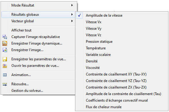

Remarque : lorsque le mode Résultats globaux est actif, vous ne pouvez pas modifier les entités de résultats. Cependant, pour contrôler l’affichage des résultats sur l’ensemble du modèle dans une tâche Résultats, cliquez avec le bouton droit à l’intérieur ou à l’extérieur du modèle et effectuez les sélections appropriées à l’aide des contrôles de résultat global et de vecteur global :
Résultat global
Pour spécifier la valeur de résultat affichée sur les surfaces de modèle, cliquez avec le bouton droit et sélectionnez Résultats globaux :
menu Résultat global

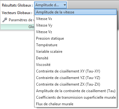

Vous pouvez également faire une sélection dans le menu Résultats globaux, dans le groupe de fonctions contextuel Global :
groupe de fonctions contextuel du résultat global
Le résultat global est reflété dans la légende de la fenêtre graphique. Si vous changez les unités de la légende, les unités de sortie seront modifiées pour la vérification.
Cette opération définit également la valeur de résultat affichée dans la barre d’état, pendant la vérification à l’aide de la souris. (Pour effectuer la vérification, placez le curseur sur l’emplacement de votre choix.)

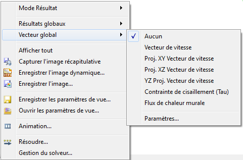

Vecteur global
Pour afficher les vecteurs sur toutes les surfaces fluides (entrées, sorties et surfaces internes entre les régions fluides), cliquez avec le bouton droit et sélectionnez Vecteur global. Sélectionnez la valeur voulue dans la liste de développement des menus.
menu Vecteurs
La boîte de dialogue Paramètres… permet de contrôler les attributs de vecteur tels que la longueur et la taille de la tête de flèche.
Vous pouvez également faire une sélection dans le menu Vecteurs Globaux, dans le panneau contextuel Global :

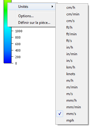

Pour changer les unités :
Pour modifier l’apparence, la plage et les paramètres :
Pour modifier les unités affichées, procédez comme suit :
Cliquez avec le bouton droit de la souris sur la légende et choisissez Unités.

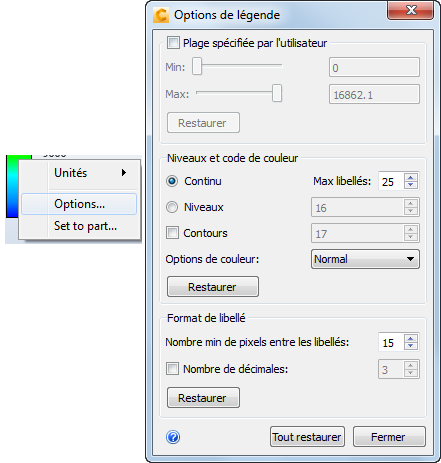

Pour modifier l’apparence de la légende, procédez comme suit :
Cliquez avec le bouton droit de la souris sur la légende et cliquez sur Options.
Pour modifier la plage, procédez comme suit :
  1. Cochez Plage spécifiée par l’utilisateur.
  2. Ajustez la plage en utilisant les curseurs Min et Max.
Remarque : pour agrandir la plage, tapez une valeur dans le champ adjacent au curseur approprié.
