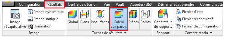

  1. Cliquez sur Calcul aux parois dans l’onglet Résultats :
    icône Calcul aux parois
