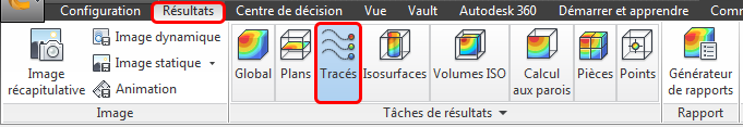

Cet exercice vous apprend à utiliser les tracés pour interpréter vos résultats d’écoulement.
  1. Cliquez sur Tracés dans l’onglet Résultats :
    tracés des résultats
