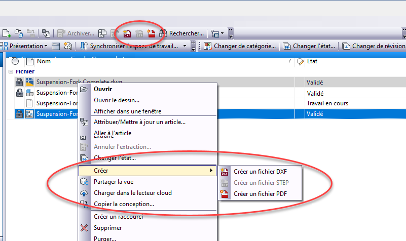

  1. Sélectionnez le fichier de CAO pour lequel vous voulez créer manuellement un fichier.
  2. Cliquez avec le bouton droit de la souris, puis choisissez Créer > Créer un fichier (DXF, PDF, STEP). Vous pouvez également sélectionner la commande dans la barre d’outils.
    Vous pouvez également cliquer sur Actions > Créer dans la barre d’outils, puis sélectionner la commande Créer (DXF, PDF, STEP).
    Important : les commandes Créer un fichier DXF, Créer un fichier PDF et Créer un fichier STEP sont uniquement disponibles pour la version la plus récente du fichier et non pour n’importe quelle version/révision historique des fichiers CAO.

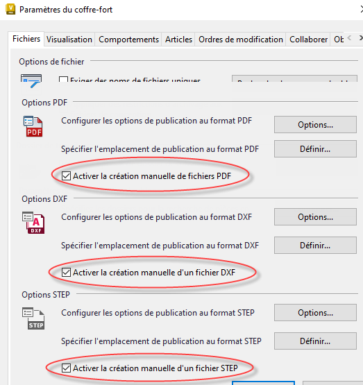

Remarque : en tant qu’administrateur, vous devez activer la création de fichier dans les sections Options DXF, Options PDF et Options STEP de la boîte de dialogue Paramètres du coffre-fort pour pouvoir utiliser cette fonction.
