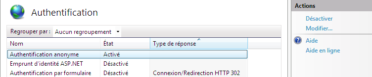

  3. Cliquez deux fois sur Authentification.
  4. Cliquez sur Authentification anonyme et assurez-vous qu’elle est activée.
  5. Cliquez sur Authentification avec le bouton droit de la souris, puis choisissez Modifier pour afficher le nom d’utilisateur du compte anonyme utilisé par IIS. Vérifiez que ce compte existe sur le serveur.

  6. Cliquez deux fois sur Authentification.
  7. Cliquez sur Authentification anonyme et assurez-vous qu’elle est activée.
  8. Cliquez sur Modifier pour afficher le nom d’utilisateur du compte anonyme utilisé par IIS. Vérifiez que ce compte existe sur le serveur.
