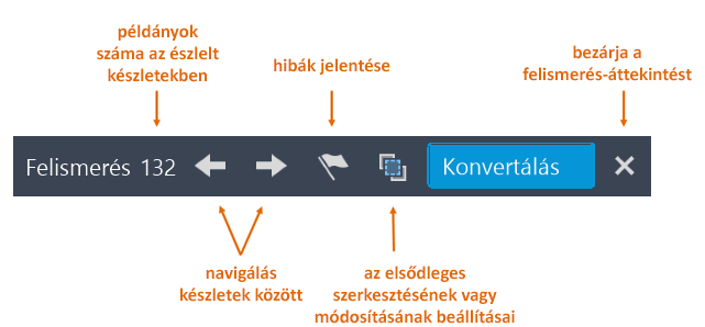

Amikor áttekintési módban van, a Felismerés-áttekintési eszköztár a rajzterület felső részén jelenik meg.
A következő vezérlők érhetők el.
Készletindex
Megjeleníti a készletek aktuális számát és a felismert készletek számát összesen.
Előző vagy következő
Kiemeli az előző vagy a következő készletet, így elősegíti a felismert objektumok hatékony áttekintését.
Jelentés
Megjeleníti a felismert objektumok aktuális készletében található lehetséges hibák listáját. Ezen hibák jelentésével hozzájárulhat a szolgáltatás teljesítményének és pontosságának folyamatos fejlesztéséhez.
Elsődleges beállítások
Megjeleníti az elsődleges objektum szerkesztésének vagy módosításának beállításait.
Kiválaszt egy új elsődlegest a blokkdefinícióhoz.
Közeli rajzelemek hozzáadásával vagy eltávolításával módosítja az elsődlegest.
Konvertálás
Megjeleníti a Konvertálás párbeszédpanelt, amelyet a kiemelt példányok blokkokká való konvertálásához használhat.
Áttekintés befejezése
Bezárja a Felismerés eszköztárat és lezárja a felismerés-áttekintési folyamatot.
