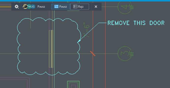

A Pausz biztonságos helyet nyújt a visszajelzések biztosítására egy rajzhoz, anélkül hogy a meglévő rajz módosulna. Képzeljen el egy virtuális, közösen használt pauszpapírt, amely a rajzra helyezve lehetővé teszi az együttműködők számára jelölők és megjegyzések hozzáadását a rajzhoz.
Pauszokat az AutoCAD webes alkalmazásban, az AutoCAD mobilalkalmazásban és az AutoCAD asztali alkalmazásban (Windows vagy Mac) hozhat létre, majd a rajzot elküldheti az együttműködőknek, vagy megoszthatja velük, hogy megtekinthessék a pauszt és annak tartalmát.

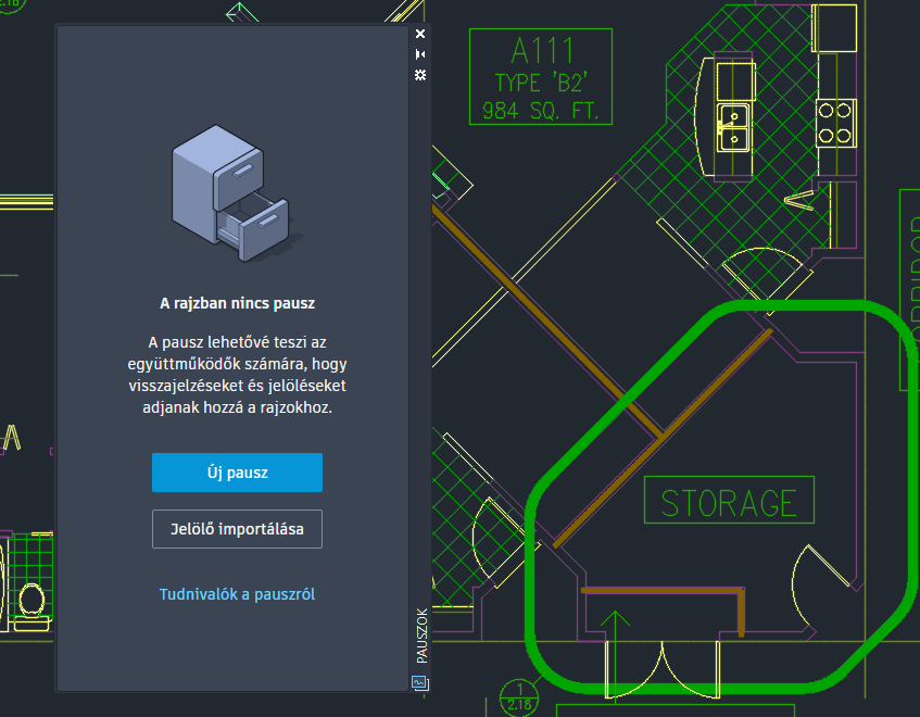

  1. Hozzon létre egy pauszt, vagy nyisson meg egy meglévő pauszt. Pauszokat az AutoCAD asztali verziójában (Windows vagy Mac), valamint a webes és a mobilalkalmazásban is létrehozhat.
  2. Adjon hozzá jelölőt vagy további tervezési részleteket a pauszhoz.
  3. Mentse a rajzot, majd ossza meg egy kollégával vagy együttműködővel.
Amikor a kollégák megnyitják a rajzot az AutoCAD asztali alkalmazásban (Windows vagy Mac), értesítést kapnak az esetleges új pauszokról. A címzettek megnyithatják a pauszt a hozzáadott elem megtekintéséhez, majd a mellékelt visszajelzési űrlapon döntéseket hozhatnak.

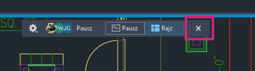

A funkciók kissé eltérnek attól függően, hogy az AutoCAD asztali (Windows vagy Mac), webes vagy mobilalkalmazását használja-e. Bár a pauszokat az asztali, webes és mobilalkalmazásokban egyaránt megtekintheti, csak a webes és mobilalkalmazásokban hozhatja létre és szerkesztheti őket.
Funkció Webes és mobil Asztali alkalmazás (Windows vagy Mac)
Pausz létrehozása X X
Létrehozott pausz szerkesztése X X
Más felhasználók pauszainak megtekintése X X
Rajz szerkesztése a pausz megtekintése közben X X
Hozzájárulás hozzáadása és eltávolítása más felhasználó által létrehozott pausz esetében X X
A rajzban található összes pausz törlése X
A Jelölősegéd használata a jelölők automatikus azonosításához X
Xrefek szerkesztése Rajz szerkesztése módban X
