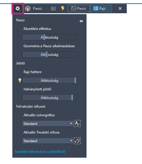

Pauszbeállítások
Ha egy pausz meg van nyitva, a Pausz eszköztár a Pauszkörnyezet tetején jelenik meg. Kattintson az eszköztár bal oldalán található Beállítások gombra a Beállítások legördülő menü megnyitásához, ahol módosíthatja a Pausz és a Jelölő vizuális működési beállításait.
Rávetítési effektus. A pauszpapír-rávetítés átlátszatlanságát vezérli. Minél kisebb ez a szám, annál nagyobb a pauszpapír átlátszósága. A Rávetítési effektus csúszka módosítja a TRACEPAPERCTL rendszerváltozót.
Geometria a Pausz alkalmazásban. A pauszgeometria háttérben történő halványításának mértékét szabályozza. Ha a PAUSZELŐRE beállítás be van kapcsolva, a rajz geometriája változik. Ha a PAUSZHÁTRA beállítás be van kapcsolva, a pausz geometriája változik. A Geometria a Pausz alkalmazásban csúszka a TRACEFADECTL rendszerváltozót módosítja.
Rajz háttere. Amikor egy digitális jelölő aktív, a rajzra helyezett, importált jelölők átlátszóságát vezérli. Minél nagyobb ez a szám, annál nagyobb a rávetítés átlátszósága. A Rajz háttere csúszka a MARKUPPAPERTRANSPARENCY rendszerváltozót módosítja.
Halványított jelölő. Amikor egy digitális jelölő aktív, a halványított jelölők átlátszóságát vezérli. Minél kisebb a szám, annál jobban látható a jelölő. A Halványított jelölő csúszka a TRACEMARKUPFADECTL rendszerváltozót módosítja.
Megjegyzés: A Rajz háttere és a Halványított jelölő beállítások akkor érhetők el, ha a pauszok a Jelölés importálása lehetőséggel rávetítettek egy jelölőfájlt a rajzra.
