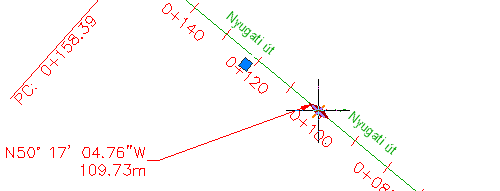

  1. Kattintson a távolsági irányszöget mutató feliratra a 0+100 szekrény mellett. A feliraton fogók jelennek meg.
  2. Kattintson a felirat helyét jelölő fogóra. A fogó színe vörösre változik. Vontassa a feliratot lefele és balra egy üres helyre. Kattintson a felirat elhelyezéséhez. A felirat kijelölésének megszüntetéséhez nyomja le az Esc billentyűt.
    Felirat vontatása a felirat helyfogójával
    Egy mutatóvonal jött létre a feliratból a nyomvonalhoz.

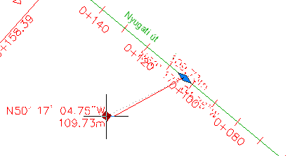

  3. Kattintson a West Street feliratra. A feliraton fogók jelennek meg.
  4. Kattintson a felirat horgony fogójára. A fogó színe vörösre változik. Vontassa a feliratot jobbra. Kattintson a 0+100 szelvény mellé a felirat elhelyezéséhez a vonalszakasz középpontjához közel. A felirat kijelölésének megszüntetéséhez nyomja le az Esc billentyűt.
    Felirat mozgatása felirathorgonyfogóval
