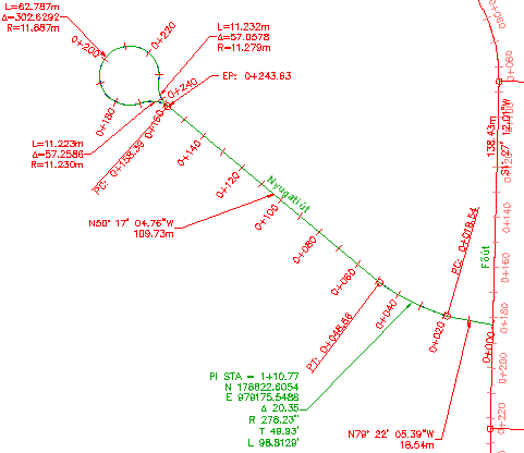

Felirat átfordítása a nyomvonal másik oldalára
  1. Használja a Ctrl+kattintás kombinációt a PC: 0+018.54 geometriapont-feliratra.
  2. A Tulajdonságok palettán vizsgálja meg az elérhető tulajdonságokat. Az Általános lapon módosítsa az Átfordított tulajdonságot Igaz értékre. Zárja be a Tulajdonságok palettát.
  3. A feliratok kijelölésének megszüntetéséhez nyomja le az Esc billentyűt.
    Nyomvonalfeliratok módosított tulajdonságokkal
