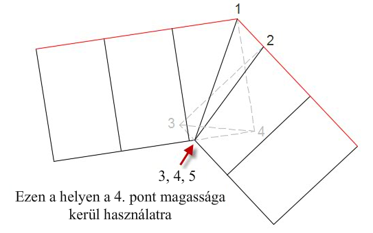

A sarokra a csokornyakkendő feloldását követően alkalmazott szintmagasságérték a csokornyakkendő egyik belső pontjából származik, amint az a következő ábrákon látható.
A következő ábrán egy sarok látható a csokornyakkendő törlése előtt. A nyomterv kiindulási vonala piros színnel van jelölve.
A következő ábrán egy sarok látható a csokornyakkendő törlése után.
A 3. és a 4. pont az 5. pont helyére mozog, és most a 4. pont szintmagassága érvényes arra a helyre. Az 1. és a 2. pont helye és magassága változatlan marad.

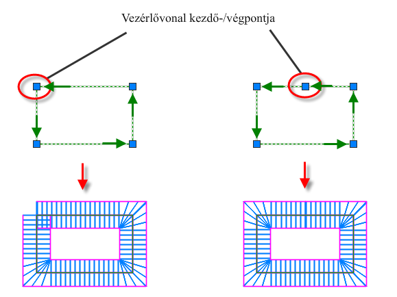

A saroktisztázást egy zárt vezérlővonal-alapú nyomterv végpontjánál nem alkalmazza a program, ha a vezérlővonal kezdő- és végpontja a saroknál találkozik, ahogy az a bal oldali illusztráción látható.
Ennek elkerülése érdekében javasoljuk, hogy úgy rajzolja meg a vezérlővonalat, hogy az a saroktól eltérő helyen kezdődjön és végződjön, mint a jobb oldalon látható ábrán.
