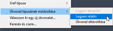

Ellenőrizzen minden projektfájlt, mielőtt áttelepíti őket a Forma Data Management. A Civil 3D programban ellenőrizze, hogy minden külső referencia relatív útvonallal együtt van-e csatolva. Az Xref-kezelőben több fájlt is kiválaszthat és módosíthat a Legyen relatív parancs használatával.
