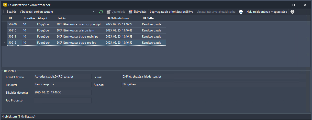

A Feladatszerver várakozási sora párbeszédpanel ismertetése
A Feladatszerver várakozási sora párbeszédpanel lehetővé teszi a sorban álló vagy közzétételre kijelölt feladatok kezelését. Ezen a párbeszédpanelen kézzel nyomtathat feladatokat, újraküldheti a felfüggesztett feladatokat, áttekintheti az egyes feladatok részleteit és testre szabhatja a feladatsorral kapcsolatos információk megjelenítését.

Feladatszerver várakozási sorának részletei
Ez a táblázat tartalmazza a Feladatszerver várakozási sor párbeszédpanel részleteit.
Részlet | Leírás |
Feladat típusa | A feladattípus, melyet átadtak feldolgozásra. A látványtervfeladatok megjelenítése Autodesk.Vault.DWF.Create formátumban, ahol a fájlkiterjesztés: . |
Elküldte: | A feladatot a várakozási sorba küldő felhasználó nevének megjelenítése. |
Elküldés dátuma | A feladat várakozási sorba való küldési dátumának és idejének megjelenítése. |
Job Processor | Azon számítógép nevének megjelenítése, amely kivette a feladatot a feldolgozási sorból. |
Leírás | További információkat jelenít meg a várakozási sorban álló feladatról. Ez a mező megjeleníti a DWF létrehozása: fájlnév elemet is. |
Állapot | Annak megjelenítése, hogy a munka állapota Függőben, Feldolgozás alatt vagy Hiba. |
Eredmények | Az információk csak akkor jelennek meg, ha a feladat Hiba állapotban van. |
Feladatszerver parancsai
Ez a táblázat ismerteti a Feladatszerver várakozási sor párbeszédpanel parancsait.
Parancs | Leírás |
Bezárás | A Feladatszerver várakozási sor párbeszédpanel bezárása. |
Várakozási sorban ezután | A lista szűrése a megadott dátum és idő utáni első 1000 várakozási sorban álló feladat megjelenítésével. |
Frissítés | A várakozási sor frissítése. |
Újraküldés | Egy hibásan végződött feladat ismételt feldolgozása. Ez a gomb csak akkor van engedélyezve, ha a feladat Hiba állapotba került. |
Eltávolítás | Egy elküldött feladat törlése a várakozási sorból. |
Visszaállítás a várakozási sorba | Egy feladat Job Processor általi lefoglalásának eltávolítása. |
Nyomtatás | Az aktuális várakozási sor rácsának kinyomtatása az alapértelmezett nyomtatóval. |
Hely tulajdonának megszerzése | Az adott helyre küldött feladatok feldolgozása. Amikor egy Vault kliens elküld egy feladatot, az bekerül a Feladatsorba, és csak az adott helyhez csatlakozó Job Processor alkalmazások dolgozzák fel. A fájlok több helyen történő átvitelének elkerülése érdekében a Job Processor nem dolgozza fel a más helyekre küldött feladatokat. |
Ugrás a mappára Megjegyzés: A lehetőség megjelenítéséhez kattintson a jobb gombbal egy feladatra. | Megkeresi és kiemeli a fájlt a Vault tárban. |
Beállítás legmagasabb prioritásra Megjegyzés: A lehetőség megjelenítéséhez kattintson a jobb gombbal egy feladatra. A művelet végrehajtásához hozzá kell lennie rendelve a Feladatsor lefoglalása szerepkörhöz. | A kiválasztott feladat előléptetése a következő lehetséges végrehajtáshoz. Példa: Ha 10-es prioritású munkát választ ki, kattintson a Beállítás legmagasabb prioritásra gombra. A feladat prioritása 1-es prioritásúvá változik, és a Job Processor azonnal feldolgozza. |
