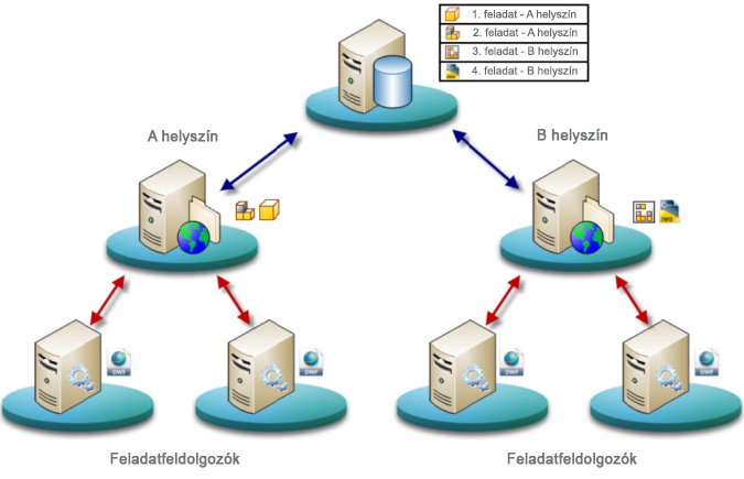

A Feladatszerver támogatja a többhelyes környezeteket egy adott szerverre bejelentkezéssel és csak az adott szerverhez hozzárendelt feladatok feldolgozásával. Az alábbi ábrán bármely B helyre bejelentkező Job Processor kizárólag a B helyen lévő feladatokat dolgozza fel. Ugyanez történik az A helyszín Job Processor alkalmazásaival.
