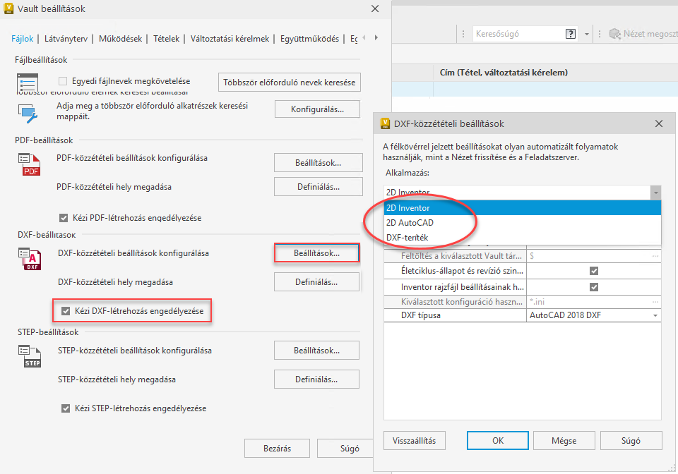

Válassza ki az AutoCAD- vagy Inventor DXF-fájlok, illetve a DXF-terítékfájlok beállításait.
Jelölje be a Kézi DXF-létrehozás engedélyezése jelölőnégyzetet, hogy anélkül is létrehozhasson DXF-fájlokat, hogy végig kellene léptetnie a rajzfájlok életciklus-állapotának változásain. Mostantól az eszköztáron, a helyi menüben és a Műveletek menüben is elérhető a DXF létrehozása parancs.
A következő táblázatok ismertetik a DXF-közzétételi beállítások párbeszédpanel elemeit az AutoCAD- és Inventor-közzétételeknél.
