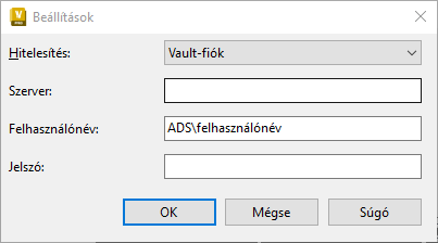

Válassza a Felügyelet ► Beállítások lehetőséget a Beállítások párbeszédpanel megjelenítéséhez.
Válassza ki a megfelelő hitelesítési módot:
Vault-fiók: Vault-specifikus felhasználónevet és jelszót kell megadni.
Windows-fiók: az Ön számára megadott Windows Active Directory hitelesítő adatokat használja.
Autodesk-azonosító: az Autodesk-azonosító hitelesítő adatait használja.
Adja meg, hogy a Job Processor mely szerverről húzzon be feladatokat feldolgozáshoz.
Adja meg a munkaállomáshoz tartozó felhasználó felhasználónevét és jelszavát. Ha Windows Active Directory hálózatot használ, ez az információ automatikusan megjelenik.
Ha az Autodesk-azonosítót választja, be kell jelentkeznie Autodesk-fiókjába.
Kattintson az OK gombra.
Válassza a Fájl > Folytatás lehetőséget a megadott szerverre való bejelentkezéshez.
