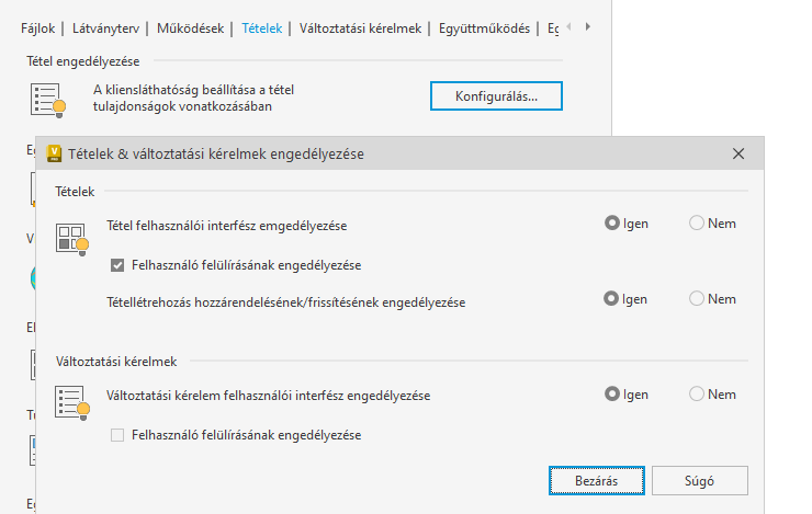

  1. Kattintson az Eszközök > Felügyelet > Vault beállítások lehetőségre.
  2. A Vault beállítások párbeszédpanelen válassza a Tételek lapot.
  3. A Tétel engedélyezése részen kattintson a Konfigurálás gombra. A Tételek engedélyezése és a Változtatási kérelmek párbeszédpanel különböző lehetőségeket kínál fel a Tételek funkció elérésének szabályozásához.
  4. Válassza a Nem opciót a Tételek letiltásához.
  5. Annak érdekében, hogy a felhasználók is felül tudják írni a letiltást, jelölje be a Felhasználói felülírás engedélyezése jelölőnégyzetet. A felülírás az alkalmazás beállításaihoz tartozó Opciók párbeszédpanelen történik.
  6. Beállíthatja, hogy a felhasználók ne tudják hozzárendelni vagy frissíteni a tételeket a Vault Clientben és az Inventorban. Ha a Tétellétrehozás hozzárendelésének/frissítésének engedélyezése beállításnál a Nem lehetőséget választja, a „Részletek megjelenítése” párbeszédpanel „Felhasználás” és „Használati helyek” lapján a helyi menü használatával a felhasználók nem tudják hozzárendelni vagy frissíteni a tételeket a Vault Clientben és az Inventorban.
    Megjegyzés: Csak a rendszergazdák és a konfiguráció-rendszergazdák kapcsolhatják ki a hozzáférést a Tétel hozzárendelése parancshoz.
  7. Kattintson a Bezárás gombra.
