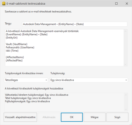

Itt látható a Változtatási kérelem e-mail értesítési sablonjának alapértelmezett nézete, amelyet a Vault beállítások területen fog látni, mielőtt kiválasztana egy tulajdonságot.
A címkék az e-mail-sablonok helyőrzői az e-mailben található információk automatikus kitöltéséhez. Például: {EntityName}.
Az alapértelmezett címkék listája alább látható:

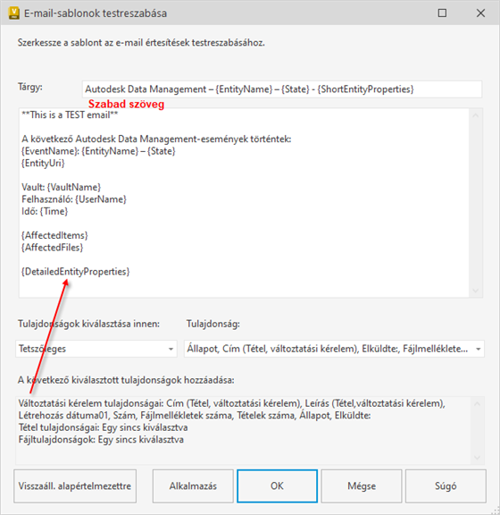

Szükség szerint szerkessze az e-mail tárgyát.
Adja hozzá/szerkessze az e-mail tartalmát. A e-mail törzsében található szöveget is áthelyezheti.
Adjon hozzá/szerkesszen tulajdonságattribútumokat az e-mail törzsében.

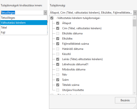

Tulajdonságattribútumok hozzáadása az e-mail törzséhez:
A Tulajdonságok kiválasztása innen legördülő listában válassza ki azt a munkaterületet, ahonnan hozzá kívánja adni a tulajdonságokat.
A Tulajdonság legördülő listában jelölje be azon tulajdonságok jelölőnégyzetét, amelyeket fel kíván tüntetni az e-mail törzsében, majd kattintson a Bezárás gombra. A kiválasztott tulajdonságok A következő kiválasztott tulajdonságok hozzáadása szakaszban jelennek meg.
Egy új tulajdonságattribútum ({DetailedEntityProperties}) kerül az e-mail törzsébe az {AffectedItems} és az {AffectedFiles} alatt. A {DetailedEntityProperties} másolásával és beillesztésével áthelyezheti azt az e-mail törzsének másik részébe.
A módosítások mentéséhez kattintson az Alkalmaz gombra.
Ha szeretné, kattintson a Visszaállítás az alapértékekre elemre a sablon visszaállításához az alapértelmezett állapotra.
Kattintson az OK gombra.

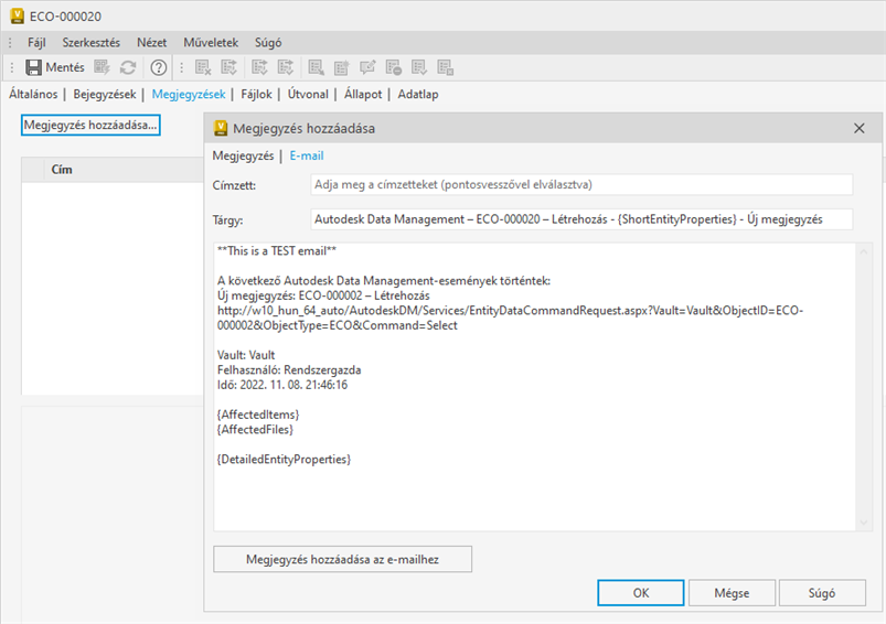

Hozzon létre új változtatási kérelmet az e-mail értesítés előnézetének megkereséséhez.
Az e-mail értesítés előnézetének megtekintése:
A változtatási kérelem e-mailjének tárgyát és törzsét is szerkesztheti.
