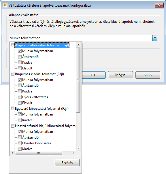

A Vault kliensben kattintson az Eszközök > Felügyelet > Vault beállítások elemekre.
A Vault beállítások párbeszédpanelen válassza a Változtatási kérelmek lapot.
Kattintson a Változtatási kérelmek Munka állapotból való kilépésének korlátozása fájl- és tételéletciklus-állapotok alapján melletti Konfigurálás opcióra.
Válassza ki, hogy mely életciklus-állapotok esetén nem léphetnek ki Munka állapotból a fájlok vagy tételek.
Kattintson a Bezárás gombra.
Adja meg, hogy a beállításokat tételekre, fájlokra vagy mindkettőre alkalmazni kívánja.
Kattintson az OK gombra a módosítások mentéséhez.
