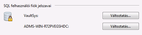

  3. Az SQL felhasználói fiók jelszavai szakaszban kattintson a Módosítás gombra a mellett a fiók mellett, amelynek meg kívánja változtatni a jelszavát.
  4. A Jelszó módosítása párbeszédpanelen adja meg az új jelszót mindkét mezőben.
  5. Kattintson az OK gombra a módosítások mentéséhez.
