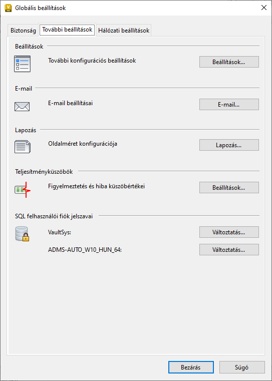

További Vault szerver beállítások
Finomítsa a Vault Server teljesítményét, és konfigurálja a további szerverbeállításokat, például az e-mail értesítések és a laponként megjelenített sorok számát, a Globális beállítások párbeszédpanel Felügyelet lapján az Autodesk Data Management Server Console alkalmazásban.
Speciális beállítások elérése a Vault Server esetén
- Az ADMS Console alkalmazásban válassza az Eszközök > Felügyelet lehetőséget.
- A Globális beállítások párbeszédpanelen válassza a Speciális beállítások lapot.
Szolgáltatások összegzése
Funkció | Leírás |
Speciális konfigurációs beállítások | Konfigurálja a következő speciális beállításokat: - Megszemélyesítési hitelesítő adatok
- Csatlakozási időtúllépés küszöbértéke
- Új megosztási útvonal
- Hány naplófájl jelenik meg
- Azon napok száma, ameddig szeretné, hogy a szerver megőrizze a szerverfeladatok előzményeit.
E-mail konfiguráció | Azonosítsa az e-mail címzetteket és küldjön e-mail teszt üzeneteket. |
Oldalméret konfigurációja | Konfigurálja, hány adatsor jelenjen meg egy lapon. |
Küszöbértékeket illető figyelmeztetés és hiba | Konfiguráljon teljesítményküszöböket. |
SQL felhasználói fiók jelszavai | Módosítsa a VaultSys és ADMS_%WeboldalNeve% SQL szolgáltatási fiókok jelszavát. |
