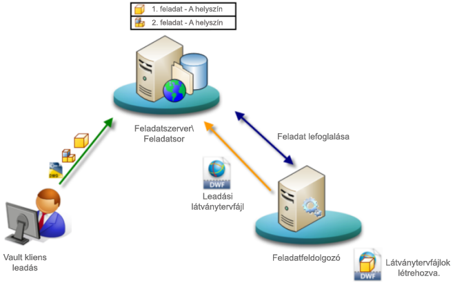

Feladatok elküldése a feladatszerverre
Feldolgozás céljából feladatokat küldhet a feladatszerverre a leadási folyamat közben, életciklus-állapot módosítása közben, a fájlok Autoloader alkalmazással történő betöltésekor, vagy amikor Nézet frissítése / PDF létrehozása műveletet végez a kliensalkalmazásban.
