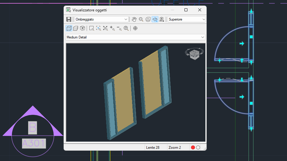

Miglioramenti del Visualizzatore oggetti
Sono stati apportati diversi miglioramenti al Visualizzatore oggetti per ottimizzarne le funzionalità complessive.
Supporto del sistema GSF (Graphics System Fabric): il Visualizzatore oggetti ora supporta il sistema di grafica GSF, a condizione che vengano soddisfatte determinate condizioni.
Finestra di dialogo modeless: con la finestra di dialogo Visualizzatore oggetti aperta, è possibile accedere alla finestra di disegno, alla barra multifunzione e ad altre parti dell'applicazione.
Aggiunta di oggetti: la finestra di dialogo modeless consente di selezionare più oggetti dal disegno e di aggiungerli al Visualizzatore oggetti senza riaprirlo.
