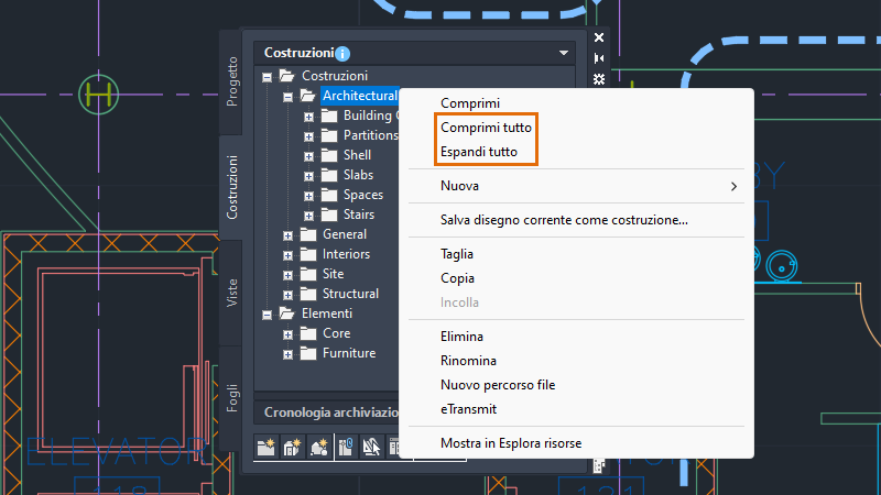

  • Utilizzo di percorsi inaccessibili nel Navigatore progetto
  • Aggiornamento del percorso di un progetto
Elemento massa: i grip ora possono essere stirati correttamente lungo i punti.
Navigatore progetto: il testo rimane intatto quando si esplora la finestra di dialogo.
