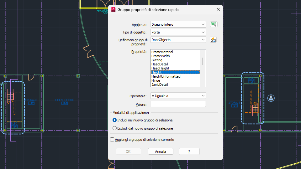

Gruppo proprietà di selezione rapida
GRUPPOPROPRIETASELERAPID crea un gruppo di selezione filtrando per tipo di oggetto e gruppo di proprietà. Ad esempio, è possibile selezionare tutti gli oggetti simili di un disegno che condividono gli stessi valori del gruppo di voci di computo.
Questo nuovo comando semplifica il processo di identificazione e utilizzo di oggetti simili, risparmiando tempo e riducendo gli errori, soprattutto nei disegni complessi.
Nuovo comando
GRUPPOPROPRIETASELERAPID: crea un gruppo di selezione in base a criteri di filtraggio derivati dalle proprietà nella definizione del gruppo di voci di computo.
