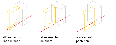

Per allineare un riempimento in modo che risulti centrato, davanti o dietro rispetto alla linea di base dell'assieme porta/finestra, attenersi alla procedura descritta nella presente sezione. In vista piana, la parte anteriore di un assieme porta/finestra (disegnato da sinistra a destra) si trova al di sotto della linea di base, mentre la parte posteriore si trova al di sopra della linea di base.
Specificazione degli allineamenti di riempimento pannello di un assieme porta/finestra
Stili di assieme porta/finestra.
