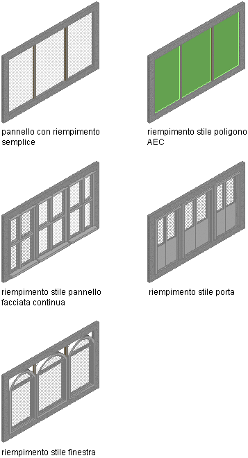

Un riempimento definisce il contenuto di una cella di un assieme porta/finestra. Una cella di assieme porta/finestra può presentare lo stile di un pannello semplice di default, oppure contenere lo stile di una griglia nidificata, di un poligono AEC, di un pannello di facciata continua, di una porta o di una finestra. Gli stili di oggetto utilizzati nei riempimenti devono esistere nel disegno corrente per essere aggiunti ad una definizione di riempimento. I pannelli in genere rappresentano vetrate o un altro rivestimento di base, come pietra o calcestruzzo.
È possibile definire più riempimenti, a seconda delle esigenze, e successivamente utilizzare le assegnazioni di celle per specificare il riempimento da inserire in ogni cella. Per tutte le celle non assegnate, viene utilizzato un riempimento di default che è modificabile.
