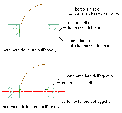

Per modificare orizzontalmente la posizione di porte in un muro a cui le porte sono ancorate, attenersi alla procedura indicata di seguito.
Posizione della porta lungo i parametri dell'asse Y
. | Per... | Procedere nel modo seguente... |
| Utilizzare il bordo sinistro del muro come punto di riferimento | Impostare Da su Bordo sinistro della larghezza muro (curva). |
| Utilizzare il centro del muro come punto di riferimento | Impostare Da su Centro della larghezza muro (curva). |
| Utilizzare il bordo destro del muro come punto di riferimento | Impostare Da su Bordo destro della larghezza muro (curva). |
Utilizzare un valore negativo per misurare dal punto finale a quello iniziale.
| Misurare in base alla parte frontale delle porte | Selezionare Frontale per A. |
| Misurare in base al centro delle porte | Selezionare Centro per A. |
| Misurare in base alla parte posteriore delle porte | Selezionare Retro per l'opzione A. |
