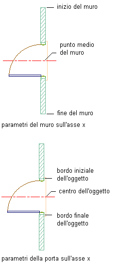

Per modificare la posizione orizzontale delle porte lungo un muro a cui le porte sono ancorate, attenersi alla procedura indicata di seguito.
Posizione della porta lungo i parametri dell'asse X
. | Per... | Procedere nel modo seguente... |
| Utilizzare l'inizio del muro come punto di riferimento | In Posiziona lungo (X), impostare Da su Inizio del muro (curva). |
| Utilizzare il punto medio del muro come punto di riferimento | In Posiziona lungo (X), impostare Da su Punto medio del muro (curva). |
| Utilizzare la fine del muro come punto di riferimento | In Posiziona lungo (X), impostare Da su Fine del muro (curva). |
Utilizzare un valore negativo per misurare dal punto finale a quello iniziale.
| Misurare in base al bordo iniziale delle porte | Selezionare Bordo iniziale dell'oggetto per l'opzione A. |
| Misurare in base al centro delle porte | Selezionare Centro oggetto per l'opzione A. |
| Misurare in base al bordo finale delle porte | Selezionare Bordo finale dell'oggetto per l'opzione A. |
