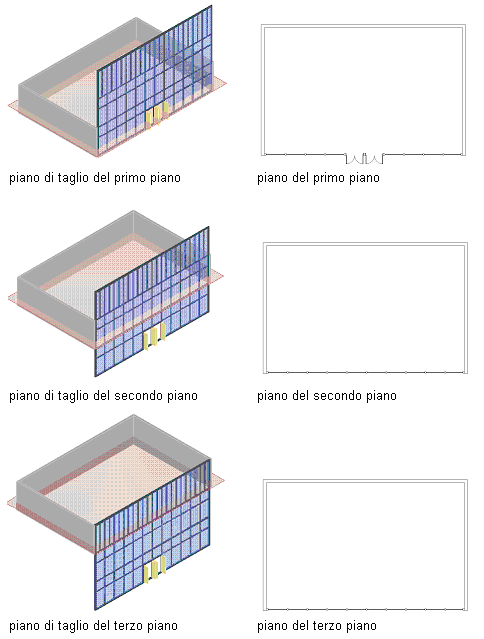

Le immagini seguenti illustrano una facciata continua che si estende su tre livelli. Le immagini sulla sinistra indicano il piano di taglio per il disegno di livello associato. I piani a destra mostrano il modo in cui la facciata continua verrebbe visualizzata nella vista piana ad ogni livello. Da notare il differente aspetto delle porte e dei montanti sulle varie piante.
Tre livelli con piano di taglio
