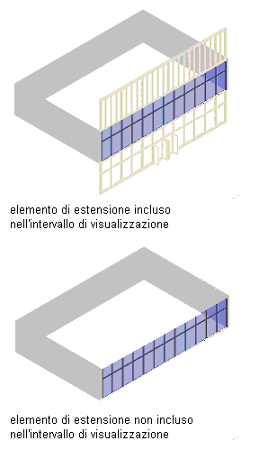

Se un livello è attraversato da un elemento esteso come una facciata continua o un pozzo di ascensore, si vorranno visualizzare solo le parti dell'elemento esteso che si trovano su quel livello. A questo proposito, è possibile creare una vista modello ritagliata che visualizzi solo quegli oggetti e gli intervalli di oggetti nell'intervallo di visualizzazione definito dall'utente.

Vista 3D dell'elemento esteso all'interno e all'esterno dell'intervallo di visualizzazione

Ad esempio, se l'altezza del livello è 2,75 metri, impostare 0,0 metri per Visualizza sotto intervallo e 2,75 metri per Visualizza sopra intervallo.
