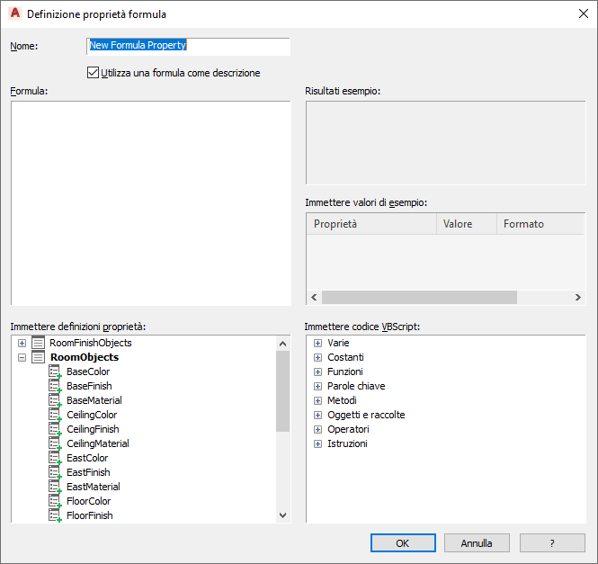

Per aggiungere una definizione di proprietà di formula ad una definizione gruppo voci di computo, attenersi alla procedura indicata di seguito. I valori di proprietà di formula sono calcolati in base ai valori di dati di proprietà. Una definizione di proprietà di formula è un tipo di proprietà automatica, in quanto il valore visualizzato è dato automaticamente in base alla sua definizione e non può essere modificato direttamente.
Le formule possono essere semplici espressioni matematiche come 2+2. Possono anche contenere variabili, operatori e funzioni consentiti in VBScript, come mostrato negli esempi sottostanti.

. Gestione stili verrà visualizzato con il disegno corrente espanso nella vista struttura.
Definizioni gruppi voci di computo.
| Per... | Procedere nel modo seguente... |
| Utilizzare un valore fornito dall'utente | Fare clic nel riquadro Formula e immettere il valore desiderato. |
| Utilizzare il valore di un'altra definizione di proprietà nella formula | Fare doppio clic o fare clic con il pulsante destro del mouse e scegliere Inserisci sulla definizione nell'elenco Immettere definizioni proprietà. È anche possibile selezionare la definizione e premere INS. |
| Utilizzare una funzione VBScript | Fare doppio clic o fare clic con il pulsante destro del mouse e scegliere Inserisci sulla definizione nell'elenco Immettere codice VBScript. È anche possibile selezionare la funzione e premere INS. |
| Valutare la formula come funzione VBScript | Immettere RESULT in qualsiasi parte della formula. |
Le definizioni di proprietà che possono essere utilizzate nella formula devono essere applicate agli stessi oggetti della definizione gruppo voci di computo contenente la formula.
I nomi delle definizioni di proprietà utilizzati nella formula vengono racchiusi tra parentesi, come [Larghezza]. Se una definizione di proprietà appartiene ad una definizione gruppo voci di computo diversa da quella contenente la formula, viene visualizzato anche quel nome, come [OggettiPorta:Altezza].
La definizione di proprietà di formula non può essere utilizzata nella formula che essa stessa definisce, come indicato da
 e dall'aggiunta di [Autoriferimento] dopo il relativo nome. Le definizioni di proprietà che utilizzano il valore della formula non possono essere utilizzate nella formula, come indicato da
 e dall'aggiunta di [Riferimento circolare] dopo i relativi nomi.
Il valore della proprietà immesso viene visualizzato nel formato correntemente specificato nel riquadro Risultati esempio.
Il formato selezionato verrà applicato ai dati visualizzati nella colonna Valore nel riquadro Risultati esempio e alla formula nella tabella di computo. È possibile modificarlo in qualsiasi momento.
