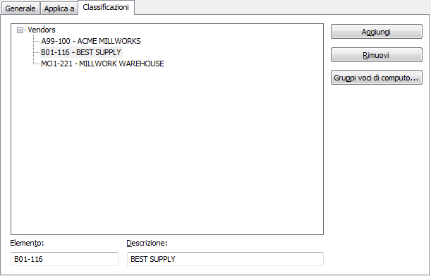

Per aggiungere definizioni gruppo voci di computo a singole classificazioni in una definizione di classificazione, attenersi alla procedura indicata di seguito. Quando si aggiungono definizioni gruppo voci di computo, è possibile tenere traccia di ulteriori informazioni.
Ad esempio, se viene creata una definizione di classificazione relativa ai fornitori, è possibile associare un gruppo voci di computo a ciascuna classificazione di fornitore. I gruppi voci di computo possono contenere qualsiasi proprietà specificata, ad esempio i numeri parte utilizzati da un determinato fornitore. Le proprietà vengono quindi associate a ciascun oggetto a cui la classificazione è applicata. È quindi possibile includere tali proprietà in una tabella di computo quando gli oggetti vengono computati.

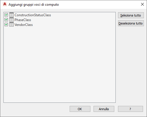

Selezione di una classificazione a cui associare gruppi voci di computo
Deselezione di gruppi voci di computo da non associare ad una classificazione

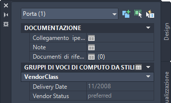

In caso di necessità, è possibile immettere o modificare i valori successivamente.
Inserimento dei dati relativi ad un gruppo voci di computo associato ad una classificazione
