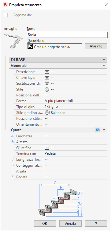

Strumenti Scala basati sulla tavolozza
Quando si crea uno strumento per uno stile di scala è opportuno prendere in considerazione le seguenti preimpostazioni opzionali:
- Forma della scala: molte proprietà di una scala possono essere modificate dopo il posizionamento iniziale della scala, tuttavia la forma della scala può essere impostata solo al momento della creazione. È consigliabile impostare una forma della scala di default (a più pianerottoli, a forma di U, a chiocciola o diritta) per gli strumenti Scala.
- Tipo di giro: le opzioni disponibili sono pianerottoli e giri. Anche queste impostazioni non possono essere modificate dopo il posizionamento iniziale della scala.
- Stile e posizione del gradino a piè d'oca: se il tipo di giro è impostato su Giro, è possibile impostare lo stile di gradino a piè d'oca da utilizzare per il giro. Se si imposta uno stile di gradino a piè d'oca, è anche possibile importare tale stile da un altro disegno.
- Terminazione della scala: è possibile determinare se la scala termina con un'alzata, una pedata o un pianerottolo. Questa impostazione può essere modificata dopo il posizionamento della scala.
Proprietà dello strumento Scala
