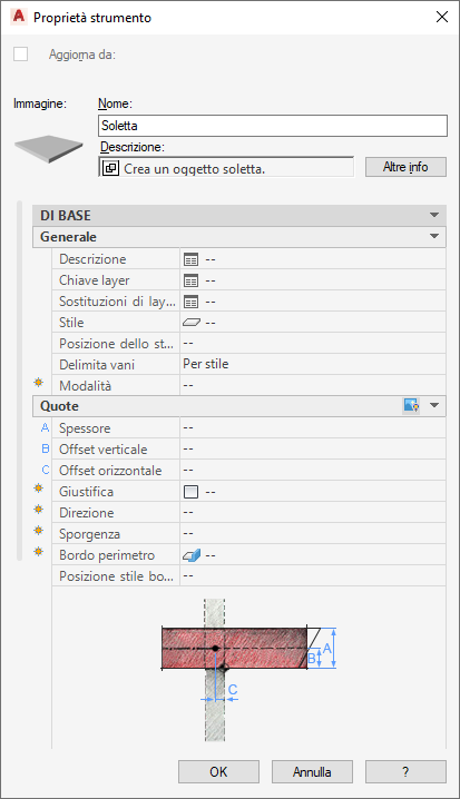

Strumenti soletta e soletta del tetto basati sulla tavolozza
Per applicare un bordo di soletta o di soletta del tetto appena creato, è possibile impostare tale bordo come proprietà di default di uno strumento basato sulla tavolozza insieme ad altre proprietà:
- È possibile applicare una giustificazione di tipo In alto, In basso o Linea di base a seconda del tipo di soletta e della sua funzione.
- È possibile impostare un offset verticale per predeterminare l'altezza di una soletta.
- È possibile impostare uno stile di bordo di default. Attenzione: Per impostare uno stile di bordo di default è necessario innanzitutto specificare il disegno della libreria contenente lo stile di bordo e quindi definire lo stile da utilizzare. Anche se lo stile di bordo esiste già nel disegno corrente, non verrà utilizzato fino a quando non verrà specificato un percorso per lo stile.
Proprietà dello strumento Soletta con uno stile di bordo di soletta di default
