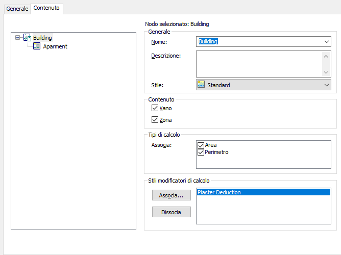

Quando si crea un modello di zona, vengono impostate le proprietà seguenti:
. Nel riquadro sinistro della scheda Contenuto, la struttura del modello di zona viene visualizzata all'interno di una struttura che include tutte le zone e le sottozone. Se si sta creando un nuovo modello di zona, viene visualizzato solo il nodo di zona del livello principale. Tutte le altre sottozone non sono ancora state inserite.
| Per... | Procedere nel modo seguente... |
| Aggiungere una sottozona al modello | Selezionare la zona in cui dovrà essere inserita la sottozona, fare clic con il pulsante destro del mouse e scegliere Nuovo. |
| Rinominare una zona | Selezionare la zona desiderata, fare clic con il pulsante destro del mouse e scegliere Rinomina. |
| Eliminare una zona | Selezionare la zona desiderata, fare clic con il pulsante destro del mouse e scegliere Elimina. |
È ad esempio possibile impostare un nodo di zona Moquette per calcolare la quantità di moquette necessaria e un nodo di zona Battiscopa per calcolare le dimensioni del battiscopa necessario. Per il nodo di zona Moquette, deve essere impostata su Sì l'opzione Calcola area, mentre per il nodo di zona Battiscopa deve essere impostata su Sì l'opzione Calcola perimetro.
È possibile selezionare entrambi i tipi di calcolo nel caso in cui si desideri che nella valutazione vengano visualizzati entrambi i valori.
Ad esempio, se si dispone di un nodo di zona Balconi, è possibile associare un modificatore di calcolo che riduca della metà tutti i valori di vano calcolati per la zona.
I modificatori di calcolo vengono applicati in modo cumulativo: se un modificatore di calcolo del 50% viene associato direttamente ad un vano e tale vano viene associato ad una zona a cui viene applicato un modificatore di calcolo del 50%, il valore del vano risultante sarà pari al 25%, poiché vengono applicati entrambi i modificatori di calcolo.
I modificatori di calcolo vengono elaborati dall'alto verso il basso a partire dal primo stile dell'elenco. A seconda delle formule di calcolo utilizzate, è possibile avere risultati differenti. Per modificare l'ordine dei modificatori di calcolo, trascinarli nella posizione desiderata all'interno dell'elenco.
