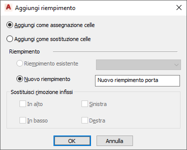

Per aggiungere porte e finestre ad un assieme porta/finestra, attenersi alla procedura indicata di seguito.
gruppo Crea, scegliere Finestra
Porta
Assieme porta/finestraPer rendere visibile un'area più ampia del disegno, spostare o nascondere il riquadro proprietà.
Viene visualizzato il foglio di lavoro Aggiungi riempimento.
| Per... | Procedere nel modo seguente... |
| Aggiungere una porta o una finestra come assegnazione di cella e fare in modo che in tutti gli assiemi porta/finestra con lo stesso stile sia visualizzato lo stesso oggetto aggiunto alla cella corrispondente | Selezionare Aggiungi come assegnazione celle. |
| Aggiungere la porta o la finestra unicamente all'assieme porta/finestra selezionato | Selezionare Aggiungi come sostituzione celle. |
Se nel disegno esiste già una porta o una finestra con lo stile selezionato, per default è selezionato Riempimento esistente.
| Se è stata selezionata l'opzione... | Procedere nel modo seguente... |
| Aggiungi come assegnazione celle e si desidera inserire una porta o una finestra con lo stile esistente, per default è selezionato Riempimento esistente | Fare clic su OK. |
| Aggiungi come assegnazione celle e si desidera inserire una porta o una finestra con uno stile diverso da quello presente nel disegno | Selezionare Nuovo riempimento, immettere un nome per l'oggetto e fare clic su OK. |
| Aggiungi come sostituzione celle e si desidera inserire una porta o una finestra con lo stile esistente senza modificare il bordo dell'infisso attorno all'oggetto | Fare clic su OK. |
| Aggiungi come sostituzione celle e si desidera inserire una porta o una finestra con uno stile diverso da quello presente nel disegno senza modificare il bordo dell'infisso attorno all'oggetto | Selezionare Nuovo riempimento, immettere un nome per l'oggetto e fare clic su OK. |
| Aggiungi come sostituzione celle e si desidera inserire una porta o una finestra con lo stile esistente rimuovendo il bordo dell'infisso attorno all'oggetto | Selezionare In alto, In basso, Sinistra o Destra per Sostituisci rimozione infissi e fare clic su OK. |
| Aggiungi come sostituzione celle e si desidera inserire una porta o una finestra con uno stile diverso da quello presente nel disegno rimuovendo il bordo dell'infisso attorno all'oggetto | Selezionare Nuovo riempimento e immettere un nome per l'oggetto. Selezionare In alto, In basso, Sinistra o Destra per Sostituisci rimozione infissi e fare clic su OK. |
