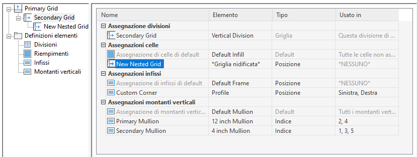

Per creare una griglia nidificata all'interno di un'altra griglia, attenersi alla procedura indicata di seguito. Ogni griglia nidificata presenta convenzioni di divisione, assegnazioni di celle, montanti verticali e infissi specifiche. Per default, l'inserimento dell'infisso nelle griglie nidificate è disattivato.
Stili di assieme porta/finestra.
. Nell'elenco delle assegnazioni di celle verrà visualizzata una nuova assegnazione.
Viene aggiunta una nuova griglia all'elenco di griglie nel riquadro sinistro della finestra di dialogo. Se si sta modificando la griglia principale, la nuova griglia verrà aggiunta al livello secondario. Se invece si sta modificando una griglia del livello secondario, la nuova griglia verrà inserita nel terzo livello e così via.
Creazione di una griglia nidificata
Nuova griglia nidificata nella struttura
