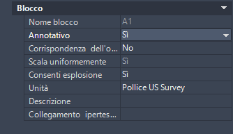

- Nella sezione Blocco del riquadro proprietà, impostare Annotativo su Sì.
