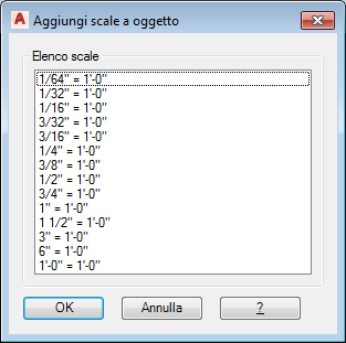

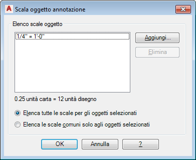

- Nella finestra di dialogo Scala oggetto annotazione, fare clic su Aggiungi.
- Selezionare altre scale da aggiungere all'oggetto di origine e fare clic su OK.
- Controllare le nuove scale aggiunte all'oggetto di origine nella finestra di dialogo Scala oggetto annotazione e fare clic su OK.

- Selezionare il nuovo indicatore di porta, quindi scegliere
- Nella finestra di dialogo Scala oggetto annotazione, verificare che il nuovo indicatore di porta presenti le stesse scale assegnate all'indicatore di porta di origine.
