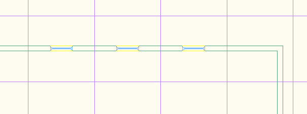

È possibile inserire una finestra o una porta in un muro, in posizione centrata rispetto a due linee griglia.
Inserimento di finestre centrate tra due linee griglia
- Selezionare il muro in cui inserire porte o finestre in posizione centrata su una linea griglia.
- Scegliere uno dei comandi seguenti:
- Verificare che nel riquadro proprietà l'opzione Relativa alla griglia sia impostata su Sì.
- Verificare che nel riquadro proprietà l'opzione Posizione sia impostata su Centro. Nota: Se si imposta l'opzione Posizione su Centro o Relativa alla griglia su Nessuna, la modalità di inserimento sarà equivalente all'opzione Posiziona lungo il muro=Centro disponibile nelle versioni precedenti del programma. La prima porta o finestra viene posizionata nel centro del muro mentre la successiva viene centrata tra la prima porta o finestra e la fine del muro.
- Utilizzare l'anteprima su schermo per collocare la porta o la finestra in posizione centrata tra due linee griglia.
- Posizionare il numero di porte o finestre desiderato, quindi premere INVIO.
