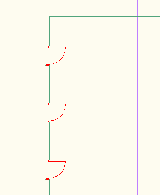

È possibile aggiungere porte e finestre ad un muro posizionandole alla distanza specificata da una linea griglia.
Aggiunta di più porte alla distanza specificata da una linea griglia
- Selezionare il muro nel quale inserire porte o finestre rispetto ad una linea di griglia.
- Scegliere uno dei comandi seguenti:
- Verificare che l'impostazione Relativa alla griglia nel riquadro proprietà in Posizione sia impostata su Sì.
- Verificare che l'opzione Posizione nel riquadro proprietà sia impostata su Offset.
- Immettere la distanza di offset desiderata dalla linea griglia in Offset automatico.
- Posizionare le porte o le finestre sullo schermo. Il comando calcola la distanza richiesta rispetto alla linea griglia più vicina.
- Posizionare il numero di porte o finestre desiderato, quindi premere INVIO.
