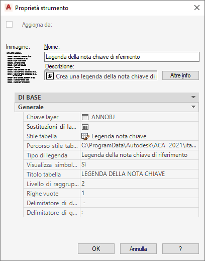

Le seguenti figure mostrano il foglio di lavoro Proprietà strumento per due versioni dello strumento della legenda di note chiave (foglio e riferimento), incluse nella tavolozza degli strumenti Annotazione. Nella categoria Generale osservare le diverse impostazioni per Stile tabella, Tipo di legenda, Titolo tabella, Livello di raggruppamento e Righe vuote.
Nella seguente tabella vengono descritte le proprietà dello strumento Legenda della nota chiave che possono essere configurate mediante il foglio di lavoro Proprietà strumento.
| Nome della proprietà | Descrizione |
| Chiave layer | Specifica la chiave layer per il layer al quale è stata assegnata la legenda. Per cambiarla, fare clic sul valore corrente (il valore di default è ANNOBJ) per visualizzare la finestra di dialogo Seleziona chiave layer. |
| Sostituzione di layer | Specifica una o più sostituzioni di layer. Fare clic sul campo per visualizzare la finestra di dialogo Seleziona sostituzioni layer. |
| Stile tabella | Specifica lo stile della tabella AutoCAD per la legenda della nota chiave. I valori possibili sono Legenda della nota chiave di riferimento, Legenda della nota chiave foglio e Standard. Quando la proprietà non è specificata (--), per il disegno viene utilizzato lo stile di tabella corrente. |
| Percorso stile tabella | Specifica il percorso del file di disegno contenente la tabella specificata. Fare clic sulla proprietà e utilizzare l'opzione Sfoglia dall'elenco a discesa per individuare e immettere il percorso diverso da quello di default. |
| Tipo di legenda | I valori possibili sono Legenda della nota chiave di riferimento, Legenda della nota chiave foglio e Tabella di base. |
| Visualizza simbolo per chiave | Specifica se il simbolo inserito per le note chiave basate su blocchi viene visualizzato anche nella legenda. Non visualizzato se il tipo di legenda è Tabella di base. |
| Titolo tabella | Il titolo che viene visualizzato per la legenda della nota chiave nel disegno. È possibile modificare i valore di default in base alle necessità. |
| Livello di raggruppamento | Specifica il numero di livelli organizzativi standard di note chiave (ad esempio, divisione, gruppo e sottogruppo) per i quali vengono visualizzate le intestazioni nella legenda. Ad esempio, se sono specificati tre livelli per una legenda contenente note chiave per montanti di metallo dal database Aec Keynote, le note chiave per i montanti di metallo vengono elencate sotto le tre intestazioni: DIVISION 9 - FINISHES, 09100 METAL SUPPORT ASSEMBLIES e 09110 NONLOADBEARING WALL FRAMING. Per lo strumento Legenda nota chiave foglio l'impostazione di default per questa proprietà è zero. Non visualizzato se il tipo di legenda è Tabella di base. |
| Righe vuote | Specifica il numero di righe vuote, se necessarie, da inserire tra le intestazioni della legenda della nota chiave. Non visualizzato se il tipo di legenda è Tabella di base. |
| Delimitatore di dati | Per default non viene specificato (--). È possibile aggiungere un delimitatore che viene visualizzato tra il nome del gruppo e la sua descrizione. Utilizzare un delimitatore per aggiungere una colonna alla tabella. Non visualizzato se il tipo di legenda è Tabella di base. |
| Delimitatore di gruppo | Specifica un delimitatore che viene visualizzato tra la chiave e la nota. Il simbolo di default per le legende della nota chiave di riferimento e foglio è un trattino (-). Utilizzare un delimitatore per aggiungere una colonna alla tabella. Non visualizzato se il tipo di legenda è Tabella di base. |
