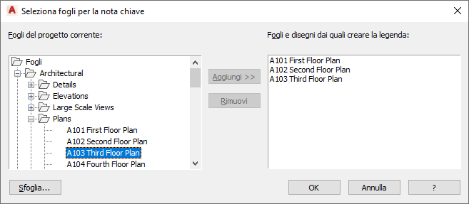

| Includere tutte le note chiave dagli altri fogli | Fare clic con il pulsante destro del mouse e scegliere Fogli per visualizzare la finestra di dialogo Seleziona fogli per la nota chiave. Nel riquadro sinistro sono elencati i fogli del progetto corrente. Selezionare i fogli desiderati e spostarli nel riquadro a destra facendo clic su Aggiungi. Inoltre è possibile fare clic su Sfoglia per individuare e recuperare fogli da altri progetti o disegni che non sono stati salvati come fogli. Quando nel riquadro a destra sono visualizzati tutti i disegni/fogli dai quali si desidera includere le note chiave, fare clic su OK. |
