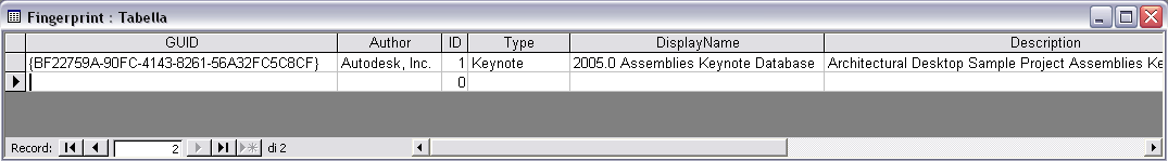

Tabella Fingerprint
Questa tabella consente di identificare in modo univoco un database di note chiave e contiene i seguenti campi:
-  GUID: il GUID è l'identificatore globale univoco di un determinato database di note chiave. Quando si inserisce un campo Note chiave AEC per specificare una nota chiave, viene stabilito un collegamento con il database delle note chiave utilizzando l'identificatore GUID e l'ID della riga della nota chiave nella tabella Keynotes. Se, quando si crea un database, questo campo viene lasciato vuoto, l'identificatore GUID viene generato automaticamente al primo caricamento del database nella finestra di dialogo Aggiungi/rimuovi database di note chiave.
-  Tipo: per un database di note chiave, questo campo deve contenere la stringa "Nota chiave". Per i database di componenti di dettaglio la stringa deve essere "Component".
-  Author, Display Name e Description: i valori di questi campi vengono visualizzati nei corrispondenti campi della finestra di dialogo Aggiungi/rimuovi database di note chiave.

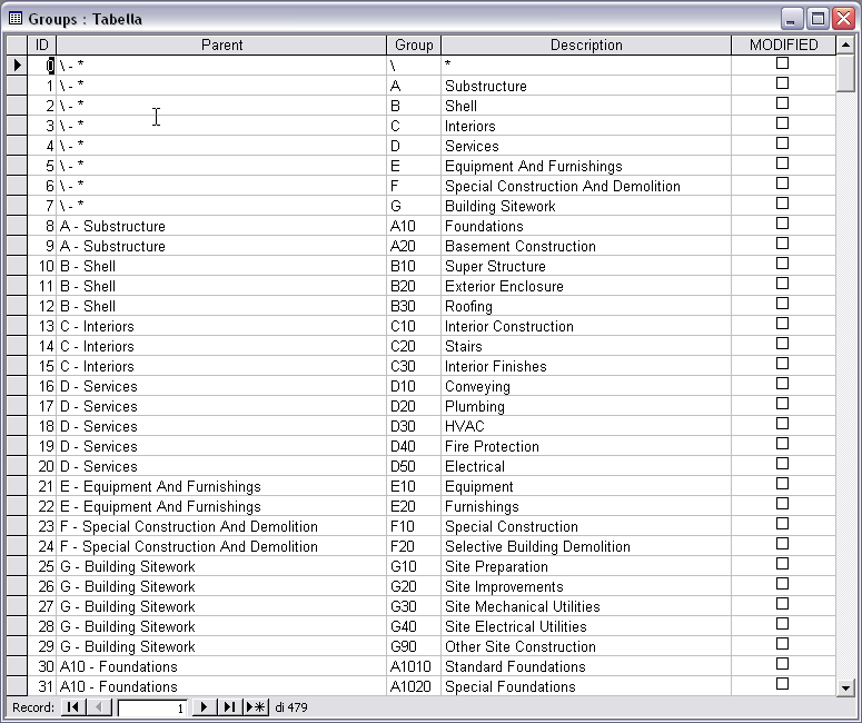

Tabella Groups
La tabella Groups definisce l'organizzazione gerarchica delle note chiave all'interno del database. Questa gerarchia determina l'ordine in cui divisioni, gruppi, sottogruppi e singole note chiave vengono visualizzate nell'Editor note chiave, nella finestra di dialogo Seleziona nota chiave e nelle legende delle note chiave. I campi seguenti fanno riferimento a ciascuna riga della tabella:
-  ID: un numero seriale che identifica una determinata riga della tabella. Questo numero non dovrebbe mai cambiare.
-  Parent: identifica il gruppo superiore a quello specificato nel campo Group.
-  Group: questo campo identifica una particolare divisione, gruppo o sottogruppo. Notare che il gruppo principale (\-*) è speciale e il suo ID è zero.
-  Description: visualizza il nome descrittivo del gruppo.
-  Modified: quando questa casella è selezionata, indica che la riga è stata modificata e impedisce che tale riga venga sovrascritta in caso di migrazione del database al rilascio di nuovi contenuti da parte di Autodesk. Per attivare la protezione per le righe modificate, è necessario selezionare questa casella.
